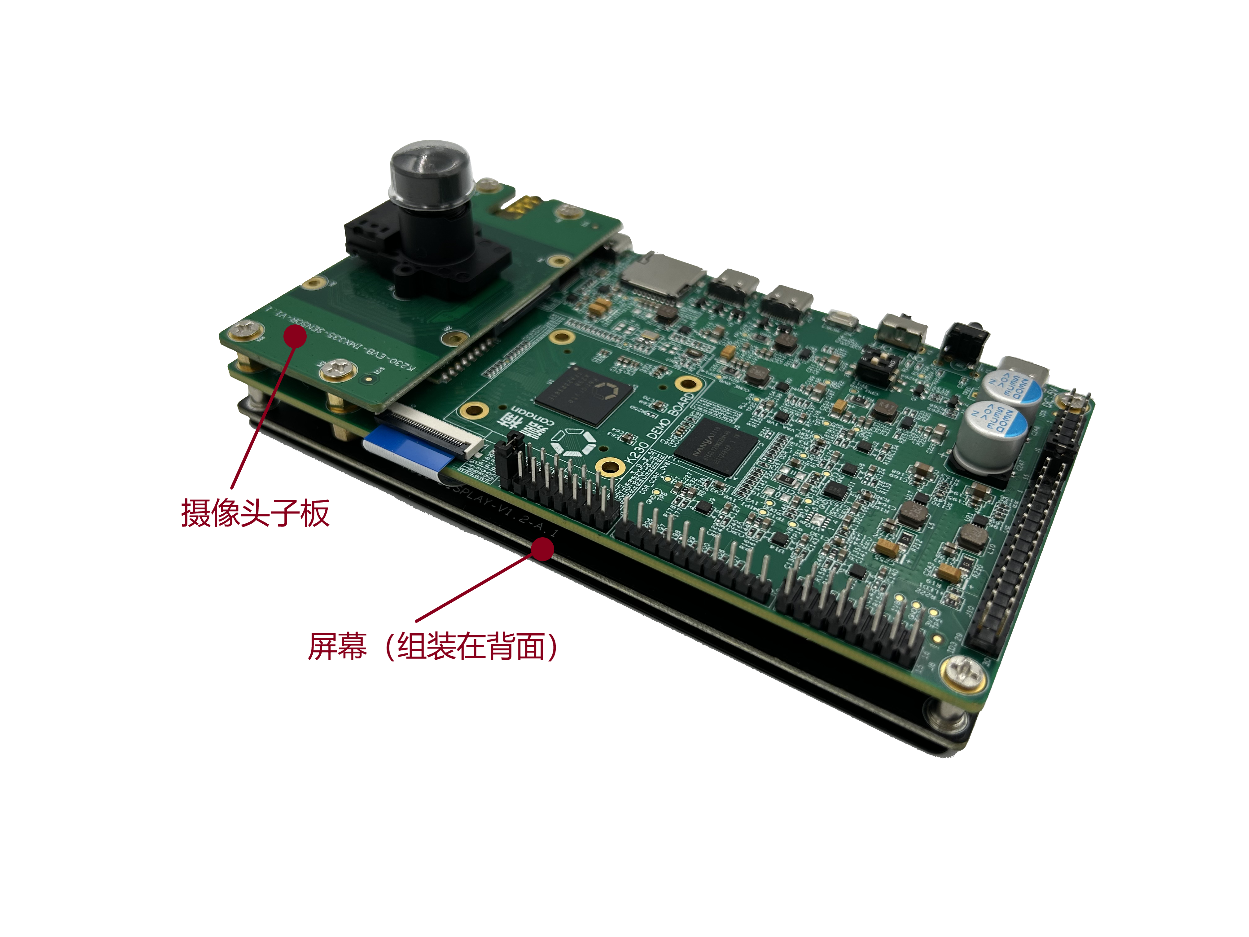

K230 DEMO BOARD是加装了摄像头子板和屏幕的完整开发测试板,已处于Plug-and-play状态,上电即可开始进行针对K230的后续开发工作。K230 DEMO BOARD会以一主板组装多子板的形式交付。本文档将通过主板上的各个接口,简要概述K230 DEMO BOARD各项配套的组件子板以及使用流程。
K230 DEMO BOARD主板示意图#
K230 DEMO BOARD 样例图1.2.1:K230 DEMO BOARD样品示例,子板未组装)
K230 DEMO BOARD配套组装子板#
为确保验证灵活性,K230 DEMO BOARD配有多种接口,具备与不同种类的子卡连通的能力从而更为全面的开发芯片功能。主板所能搭载的子板种类如下:
  • Flash模组子卡(使用详情参阅章节2.2
  • DSI屏幕与转接板(使用详情参阅章节2.4
  • IMX335模组Sensor板(使用详情参阅章节2.4
  • WIFI子卡(使用详情参阅章节2.6
  • I2S/PDM接口数字音频子卡(使用详情参阅章节2.7
接口与子卡的使用方式将在章节2中介绍该子卡对应的接口时进行详细说明。以上子卡中,Flash模组子卡,DSI屏幕与转接板,IMX335模组Sensor板将被组装在K230 DEMO BOARD主板上交付,其余子卡默认不包含在K230 DEMO BOARD的交付清单中,在此列出仅用于辅助说明相关的接口功能及用法。
此外,以下使用K230 DEMO BOARD交付时会包含以下开发用线缆:
  • USB Type C 线缆2根
  • OTG转接线,Type C公头转USB-A母头1根
  • Type C公头转网口线缆1根
组装完整的DEMO板请参考图1.3.1
K230 DEMO BOARD样品示例,完整组装图1.3.1:K230 DEMO BOARD样品示例,完整组装)

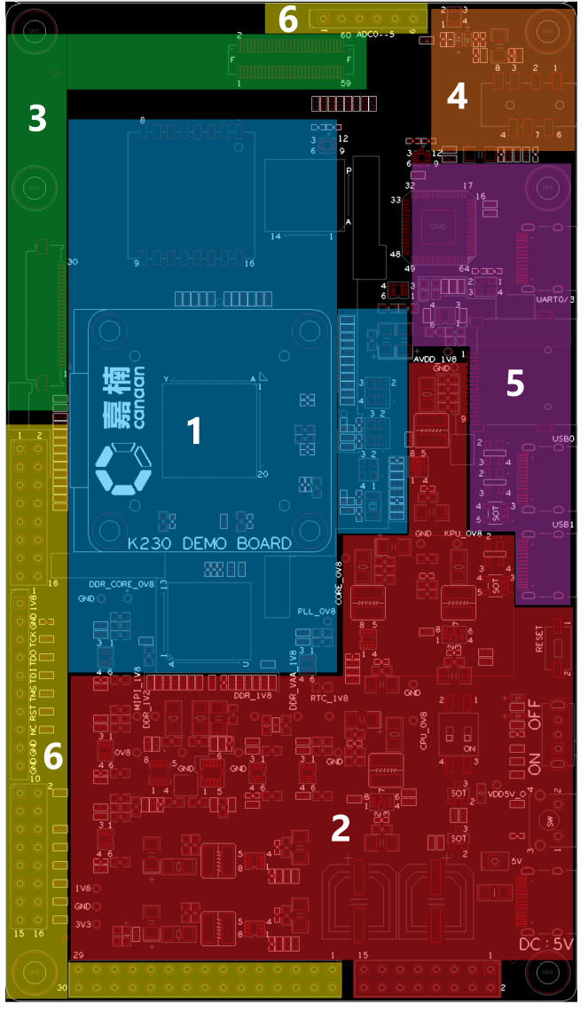

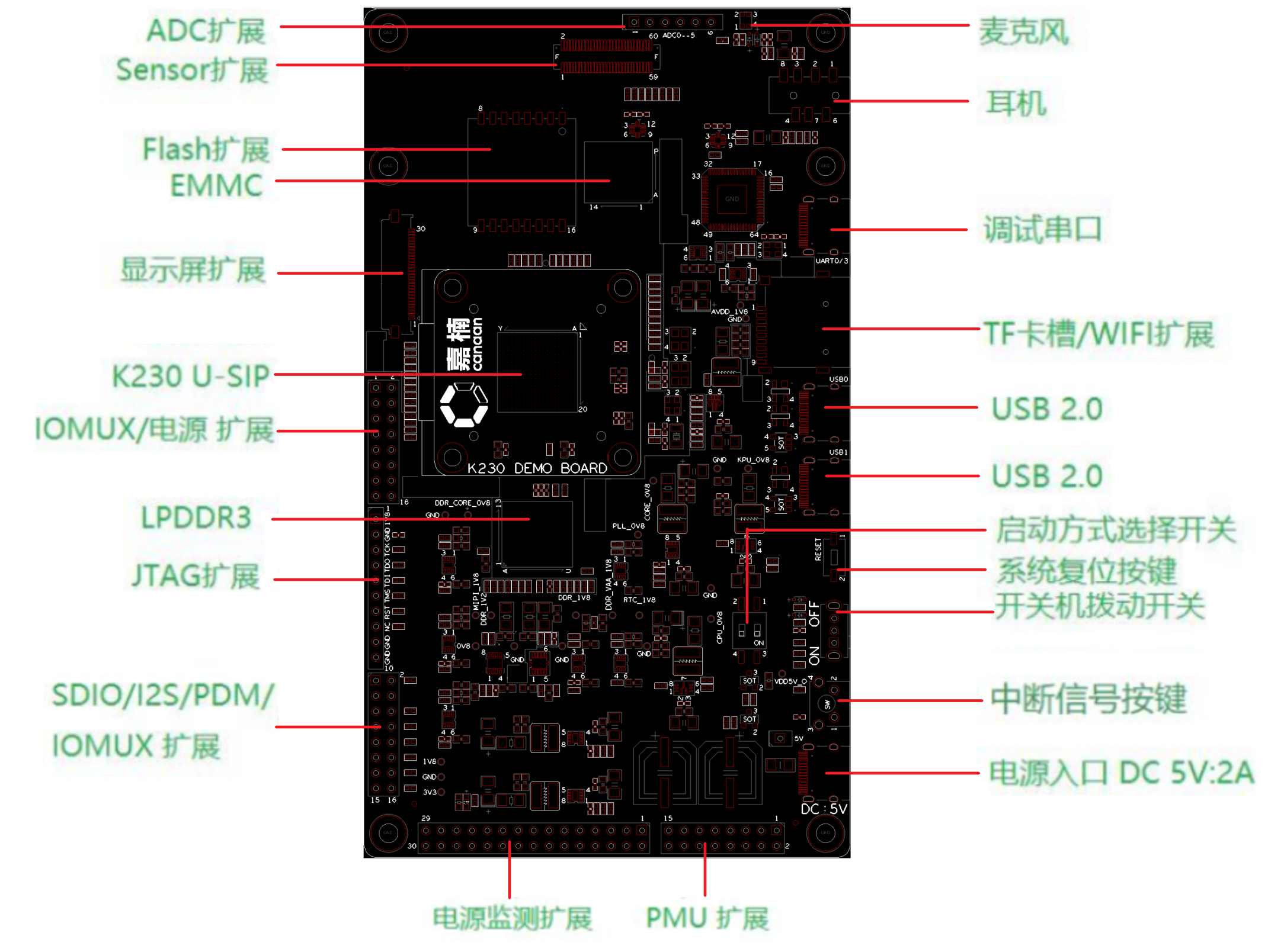

K230 DEMO BOARD功能区域划分 所支持的所有接口与其在DEMO BOARD上对应的位置图2.1.1:上图为K230 DEMO BOARD功能区域划分,下图为所支持的所有接口与其在DEMO BOARD上对应的位置)
K230 DEMO BOARD可以按照图2.1.1中左图所示大致划分为6个区域,按所标序号顺序依次为:
  1. (蓝色)核心区 -即主芯片K230及其存储DDR,flash,eMMC,以及系统主时钟的所在位置。
  2. (红色)电源区 - 即DEMO BOARD主板上全部电源,电源控制器件的所在位置。
  3. (绿色)视频输入输出 - 即摄像头与屏幕与主板连接的位置。
  4. (橙色)音频输入输出 - 即麦克风与耳机的所在位置。
  5. (紫色)通用接口 – 与其他设备进行数据交换的接口区域。
  6. (黄色)排针接口 – 此区域包含DEMO BOARD上关键信号的对应排针,可以被作为测试点或者与外接信号,扩展子卡等连接点。
左图中的每个区域包含数个右图中所列出的器件/接口。在本章节接下来的部分中,会按照上述顺序依次陈列每个区域中所覆盖的器件/接口。如有需要,会在陈列对应器件/接口时进行额外的信息补充或者使用方法说明。
在本章节出现了原理图的场合中,如无特殊说明,则默认DEMO BOARD上器件封装的引脚与原理图上的封装引脚完全一致(指单双排,引脚出线顺序)。另外提到的所有引脚编号,器件编号均在K230 DEMO BOARD上通过白字丝印留有注明,请结合DEMO BOARD实物确认。

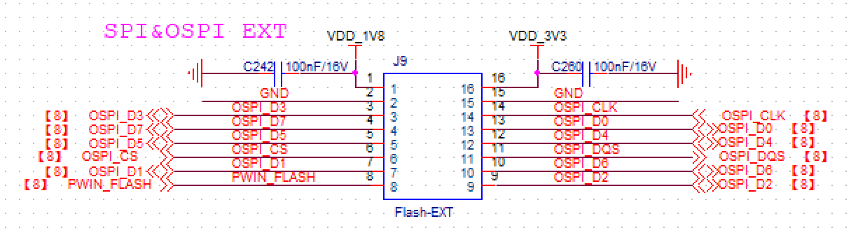

  4. Flash扩展(DEMO BOARD上器件编号:J9)
flash模组子卡的实例图 Flash扩展-J9的原理图图2.2.1:上图为flash模组子卡的实例图,左上白点处为引脚1,下图为Flash扩展-J9的原理图)
DEMO板的FLASH的扩展处已焊好验证后的flash模组,无需进一步的改动。选型为NOR OSPI(GD25LX256E,厂商:Giga Device,256Mbits)

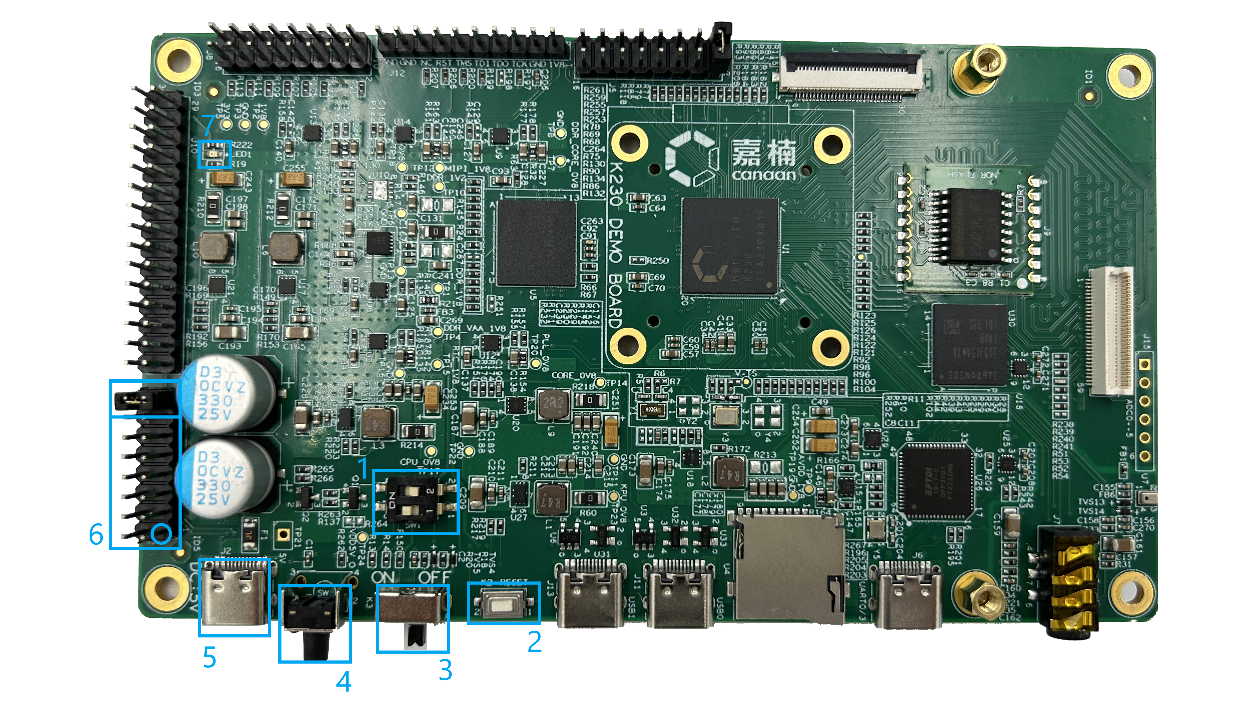

这个区域产生DEMO BOARD上所需的所有电源。全部与DEMO BOARD电源控制相关的交互器件皆位于此区域,并有2种上电开机模式可以选择(后续会说明选择方法)。图2.3.1中编号对应如下6个主要接口/器件(名称与图2.1.1中右图的列表一致):

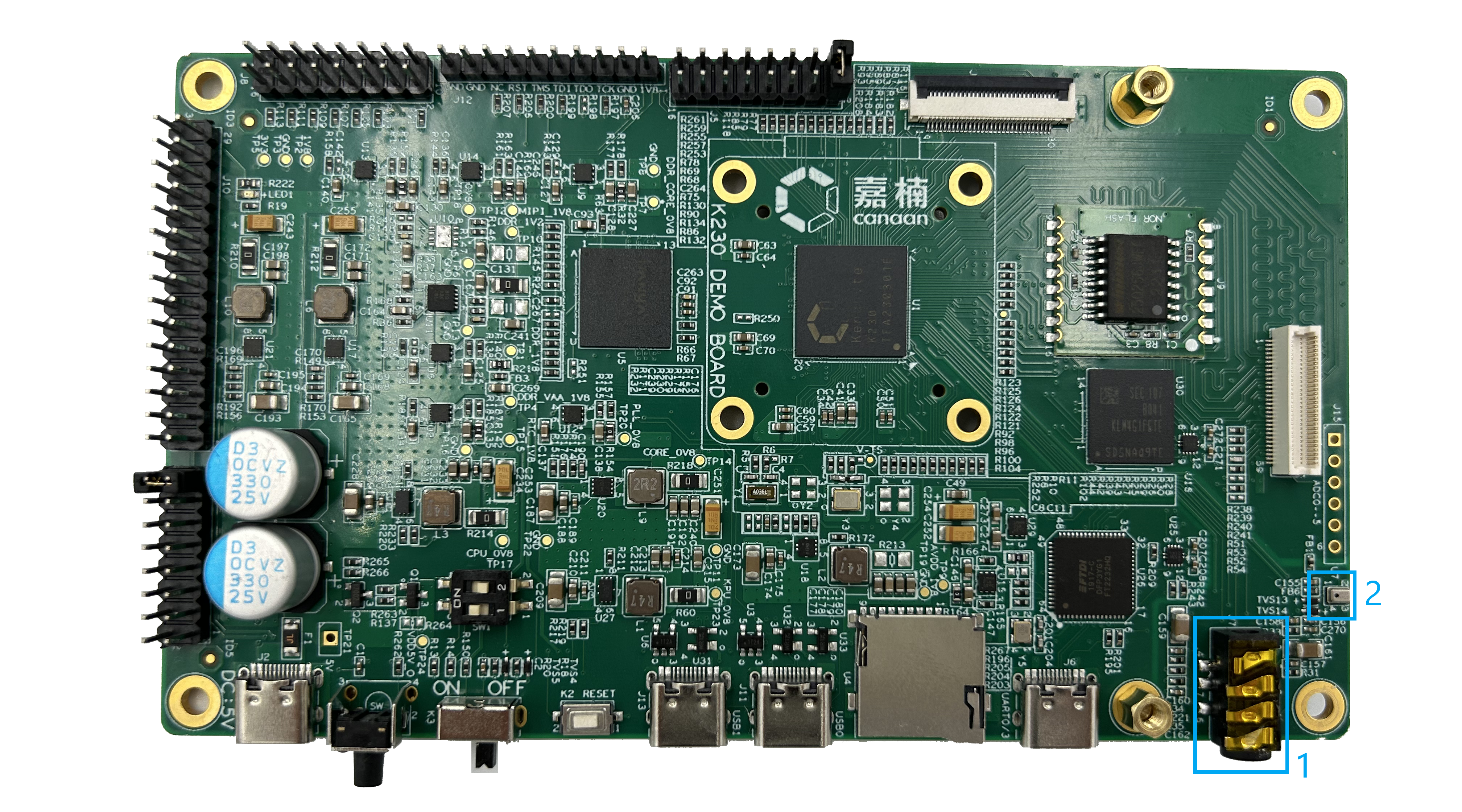

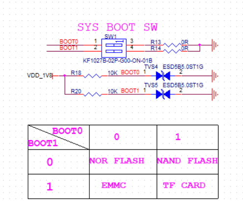

  1. 启动方式选择开关(DEMO BOARD上器件编号:SW1) K230支持从四种不同的地方加载启动文件,通过四种高低电平状态来选择K230启动位置的拨码开关。四种状态分别对应的启动位置与SW1的原理图请参考下方图2.3.2W1原理图图2.3.2:SW1原理图) 其中,开关1,2分别对应BOOT0,BOOT1。将开关拨至引脚1,2对应高电平逻辑1(DEMO BOARD上标注的H侧),拨至引脚3,4对应低电平逻辑0(DEMO BOARD上标注的L侧)。以上编号均在DEMO BOARD板面上通过丝印注明。
  2. 系统复位按键(DEMO BOARD上器件编号:K2) 低有效按键复位。按下时拉低复位,松开时常态为高电平。可通过检测引脚2的电压判断当前的复位状况。
  3. 开关机拨动开关(DEMO BOARD上器件编号:K3)
  4. 中断信号按键(DEMO BOARD上器件编号:K1) 用于手动产生中断信号的测试用按键。
  5. 电源入口 DC 5V:2A(DEMO BOARD上器件编号:J2)

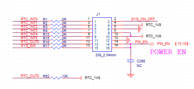

  6. PMU扩展(DEMO BOARD上器件编号:J1) 电源测试时所用的排针扩展,在使用DEMO板时不需要。 PMU扩展J1原理图图2.3.3:PMU扩展J1原理图)
  7. 红色LED电源指示灯(DEMO BOARD上器件编号:LED1)
正常开机流程如下:
  • 将SW1拨至所需的BOOT位置
  • 将5V电压通过Type-C电源线接入电源入口-J2。
  • 拨动K3至ON位置开机。若电源成功接通,则图2.3.1中的红色LED指示灯会亮起
  • 在电源正常的情况下,可以通过查看复位状态是否为高平以确保K230成功启动。
  • 若开机时电源指示灯不亮,请确认PMU扩展(J6)的15,16引脚处(即图2.3.1标号为6的方框中额外标示出的位置)的跳线帽是否被正确的插接。

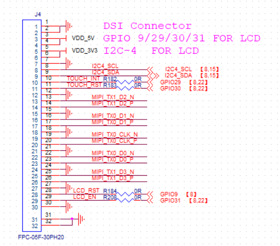

  1. 显示屏扩展(DEMO BOARD上器件编号:J4) MIPI DSI的接口,是通过FPC连接线传输从MIPI发往(transmit to)显示屏的视频信号,亦称作MIPI TX接口。此处为章节1.3所述清单中的DSI触摸屏幕转接板的连接处,直接通过30Pin宽的FPC连接线接通J4与转接板即可。J4的引脚定义原理图如图2.4.2所示。 显示屏扩展引脚定义原理图 (**图2.4.2:**显示屏扩展引脚定义原理图,图中引脚31,32为固定引脚不是信号引脚,可忽略)

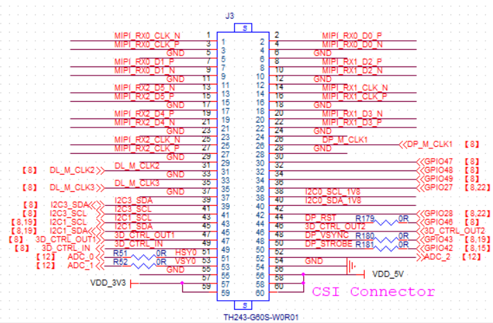

  2. Sensor扩展(DEMO BOARD上器件编号:J3) MIPI CSI的接口,是通过板对板连接器传输MIPI从摄像头处收到(receive from)的视频信号,亦称作MIPI RX接口。此处为章节1.3所述清单中的IMX335模组Sensor板的连接处。J3的引脚定义原理图如图2.4.3所示。
 Sensor扩展引脚定义原理图图2.4.3: Sensor扩展引脚定义原理图)

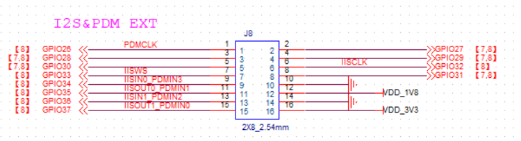

  2. SDIO/I2S/PDM/IOMUX扩展(DEMO BOARD上器件编号:J8) 接往K230上GPIO26-37的排针,对应的IO电平电压为1.8V。前文章节2.5中有提到,章节1.3所述的子卡清单中的I2S/PDM接口数字音频转接板应被放置于此处,用于将K230产生的数字音频从外部进行数模转换。将子板的排母与此处的排针引脚1对齐扣上即可使用。引脚定义详见其原理图。 SDIO/I2S/PDM/IOMUX扩展图2.7.2:SDIO/I2S/PDM/IOMUX扩展-J8的原理图)

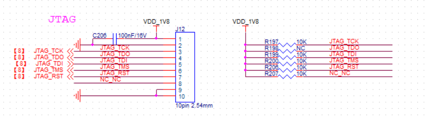

  3. JTAG扩展(DEMO BOARD上器件编号:J12) 连接JTAG调试器的端口。使用时用杜邦线将JTAG扩展上的引脚与相应的JTAG调试器端口相连。其引脚定义见图2.7.4。 JTAG扩展 (图2.7.3:JTAG扩展的引脚定义原理图,数据线通过10K电阻上拉至1.8V)

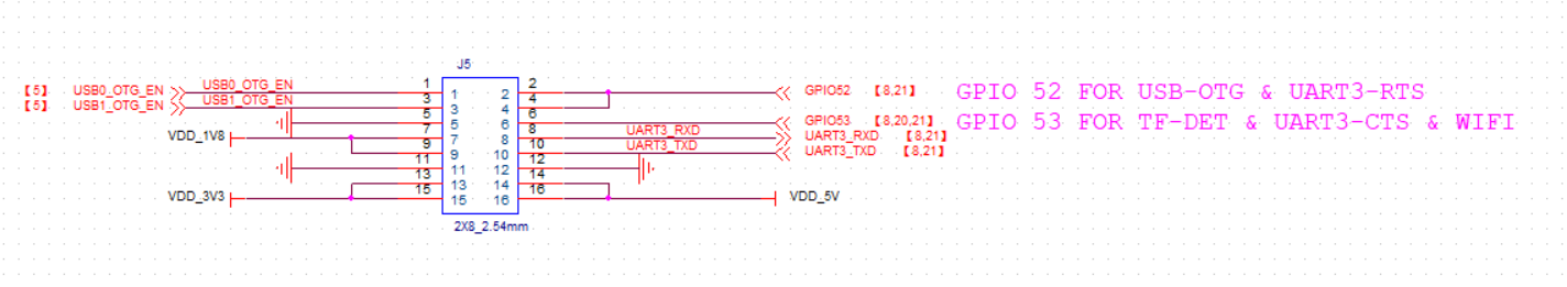

  4. IOMUX/电源扩展(DEMO BOARD上器件编号:J5) USB与串口的控制排针,通过短接J5部分引脚的方可以改变章节2.6提到的两个USB接口的模式。J5的引脚定义见图2.7.5。 若需要USB0作为HOST使用,或者用于转以太网口时,则需使用跳线帽短接J5的引脚1,2,作为DEVICE时则保持引脚1,2开路。(交付时默认已短接) 相应的,USB1作为HOST使用,或者用于转以太网口时,在J5的引脚3,4上添加跳帽。(交付时默认未短接) 此外,引脚8,10可分别以UART_RX和UART_TX作为额外的一路调试串口使用**。** IOMUX/电源扩展图2.7.4:IOMUX/电源扩展-J5的原理图)
