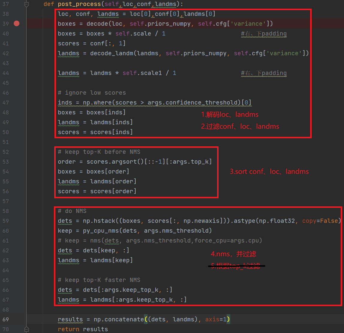

6.3.1.2.4 后处理#
后处理构建(常用的方法:softmax、loc解码、nms等):参考test.py或predict.py等测试脚本、现成的onnx推理脚本。
构建人脸检测后处理代码:包括解码、nms等,由于后处理较多,我们只截取部分代码进行说明,具体实现参考源码
#face_detector.py
def post_process(self,loc,conf,landms):
    loc, conf, landms = loc[0],conf[0],landms[0]
    boxes = decode(loc, self.priors_numpy, self.cfg['variance'])
    boxes = boxes * self.scale / 1                     #右、下padding
**参考:**人脸检测repo的detect.py,对模型输入结果:loc(检测框)、conf(得分)、landms(关键点)进行后处理,进而得到人脸检测框、得分、五官点。 image-20240116190012087

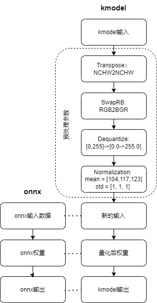

预处理参数:由于预处理参数比较复杂,接下来我们着重介绍下常用预处理参数。
# 是否开启前处理,默认为False
compile_options.preprocess = True
(1)预处理参数(preprocess = False时,不进行任何预处理,kmodel ≈ onnx)
(2)预处理参数(preprocess = True时,kmodel ≈ 预处理 + onnx,此时kmodel包含设置的预处理,这些预处理会在KPU计算,KPU计算较快,因此最好将尽可能多预处理放到kmodel上)

【onnx输入数据】的格式决定了【新的输入】的格式;
【kmodel实际输入】的格式决定了【kmodel输入】的格式;

  • 分析说明(以字符串配置格式为例):
    • 新的输入layout与input_layout一致;新的输入layout与onnx输入layout一致;因此input_layout与onnx输入layout一致
    • 当input_layout与kmodel输入layout一致时,kmodel输入经过transpose之后,生成的新的输入仍是与kmodel输入layout一致;
    • 当input_layout与kmodel输入layout不一致时,kmodel输入经过transpose之后,变成与input_layout一致的新的输入。
    • image-20240220135401914
      实际推理时,人脸检测onnx输入layout:NCHW,shape是[1, 3, 640, 640],所以input_layout = "NCHW",input_shape=[1, 3, 640, 640]
SwapRB参数:
compile_options.swapRB = True
  • 相关参数:
    • swapRB:是否在 channel维度反转数据,默认为False
  • 分析说明:
    • 实际推理时,人脸检测kmodel输入:rgb、onnx输入(新的输入):bgr,两者顺序不同,所以需要反转channel维度,故swapRB = True
Dequantize参数:
# 当preprocess为 True时,必须指定为"uint8"或者"float32"
compile_options.input_type = 'uint8'
# input_type=‘uint8’时反量化有效,反量化之后的数据范围
compile_options.input_range = [0, 255]
  • 相关参数:
    • input_type:与kmodel实际输入数据类型一致;当 preprocess为 True时,必须指定为”uint8”或者”float32
    • input_range:指定输入数据反量化后的浮点数范围preprocessTrueinput_typeuint8时,必须指定
  • 分析说明:
    • 若kmodel input_type为float32,不进行反量化
    • 若kmodel input_type为uint8,range为[0,255],当input_range为[0,255]时,则反量化的作用只是进行类型转化,将uint8的数据转化为float32
    • 若kmodel input_type为uint8,range为[0,255],当input_range为[0,1],则反量化会将定点数转化为[0.0,1.0]的浮点数
    • 实际推理时,人脸检测kmodel实际输入从sensor中获取,数据类型为uint8,所以input_type = 'uint8',input_range = [0,255]或[0,1]均可
Normalization参数
  • 相关参数
    • mean:预处理标准化参数均值,默认为[0,0,0]
    • std:预处理标准化参数方差,默认为[1,1,1]
  • image-20240220135401915
  • 实际推理时,人脸检测onnx的mean = [104,117,123],std = [1, 1, 1];显然上图左边的设置更加简洁,人脸检测kmodel的input_range = [0,255],mean = [104,117,123],std = [1, 1, 1]

./main_nncase.elf face_detect_640.kmodel face_det_0_640x640_uint8.bin face_det_0_k230_simu.bin face_det_1_k230_simu.bin face_det_2_k230_simu.bin
image-20240221112222263
通过执行结果,可以发现:
  • 人脸检测kmodel内存:大概占用1M左右
  • 人脸检测kmodel推理速度:26.6ms
  • 人脸检测Simulator和上板推理相似度:输出0,2 pass,byte级别完全一致;输出1 fail,float级别余弦相似度为1。一般0.99以上即可以满足要求
人脸检测simulator结果大致满足要求,main_nncase的结果也满足要求,因此生成的人脸检测kmodel大概率是没有问题的。

//main.cc,验证kmodel推理是否正确:我们使用simulator和main_nncase已经验证过
FaceDetection fd;
fd.inference();
4.后处理#
onnx后处理:
c++后处理(详情见代码)
//face_detection.cc
void FaceDetection::post_process(FrameSize frame_size, vector<FaceDetectionInfo> &results)
    ScopedTiming st(model_name_ + " post_process", debug_mode_);
    if (debug_mode_ > 3)
        //验证后处理流程是否正确:排除预处理、模型推理,直接拿Simulator kmodel数据,判断后处理代码正确性。
    else
        filter_confs(p_outputs_[1]);
        filter_locs(p_outputs_[0]);
        filter_landms(p_outputs_[2]);
    std::sort(confs_.begin(), confs_.end(), nms_comparator);
    nms(results);
    transform_result_to_src_size(frame_size, results);
onnx后处理流程
kmodel后处理流程
1.解码loc、landms
1.过滤conf、loc、landms(数量级:16800->数百)
2.过滤conf、loc、landms
2.根据conf对conf、loc、landms进行排序(降低排序耗时)
3.根据conf对conf、loc、landms进行排序
3.nms + 解码loc、landms
4.nms
4.将人脸检测结果变换到原图大小
5.top_k
调整顺序之后的kmodel推理流程,更适合c++代码。

        float y1 = (b.y + b.h) * max_src_size;
        x0 = std::max(float(0), std::min(x0, float(frame_size.width)));
        x1 = std::max(float(0), std::min(x1, float(frame_size.width)));
        y0 = std::max(float(0), std::min(y0, float(frame_size.height)));
        y1 = std::max(float(0), std::min(y1, float(frame_size.height)));
        b.x = x0;
        b.y = y0;
        b.w = x1 - x0;
        b.h = y1 - y0;
扩展:
检测后处理写起来比价复杂,因此对于常见的检测模型,我们给出了一些示例代码。
5.显示结果#

6.3.2.3 ONNX到kmodel转换#
6.3.2.3.1 配置kmodel生成参数#
1.编译参数:CompileOptions#
具体为什么这样设置,请参照6.3.1.3.1中的编译参数设置方法。
# 1. 设置编译参数,compile_options
compile_options = nncase.CompileOptions()
# 指定编译目标, 如'cpu', 'k230',cpu生成cpu上推理的kmodel,k230生成在k230(kpu)上推理的kmodel
compile_options.target = args.target
# 预处理
# (1)预处理---Transpose相关参数
# 当 preprocess为 True时,必须指定
input_shape = [1, 3, 112, 112]
compile_options.input_shape = input_shape
# 输入数据的layout,默认为""
# compile_options.input_layout = "NCHW"
compile_options.input_layout = "0,1,2,3"
# (2)预处理---SwapRB相关参数
compile_options.swapRB = False
# (3)预处理---Dequantize(反量化)相关参数
# 开启预处理时指定输入数据类型,默认为"float";当 preprocess为 True时,必须指定为"uint8"或者"float32"
# (4)预处理---Normalization相关参数
compile_options.mean = [ 127.5,127.5,127.5]
compile_options.std = [128.0, 128.0, 128.0]
# 后处理
# compile_options.output_layout = "NCHW"
#Compiler类, 根据编译参数配置Compiler,用于编译神经网络模型
compiler = nncase.Compiler(compile_options)
2.导入参数:ImportOptions#

生成人脸识别kmodel之后,为了验证kmodel的准确性,需要在使用Simulator对比kmodel的输出和onnx的输出是否一致,这时就需要调用模拟器APIs(Python)
1.生成input.bin#
使用simulator验证kmodel之前,需要先准备好输入文件。由于kmodel包括部分预处理,因此对于同一张图片,需要分别利用不同预处理生成不同的onnx_input.bin、kmodel_input.bin。
名称
onnx_input.bin构建流程
kmodel_input.bin构建流程
源->目标
(uint8,hwc,bgr->float32,nchw,bgr)
(uint8,hwc,bgr->uint8,nchw,rgb)
原图
(112,112,3) ,uint8, hwc,bgr
(112,112,3) ,uint8,hwc,bgr
bgr->rgb
(112,112,3),uint8,hwc,rgb
dequantize
(112,112,3),float32,hwc,rgb
normalization
transpose
(3,112,112),float32,chw,rgb
(3,112,112),uint8,chw,rgb
维度扩展(非必须)
(1,3,112,112),uint8,chw,rgb
:生成的kmodel中包含部分预处理,生成kmodel_input.bin需要的预处理 ≈ 生成onnx_input.bin需要的预处理 - kmodel中包含的预处理(人脸识别kmodel中预处理transpose、dequantize、normalization)
(1)维度扩展可以省略(读取时bin文件可以用reshape,生成bin时可以省略)
(2)transpose也放到kmodel中,为什么生成kmodel_input.bin仍需transpose?由于生成kmodel,若是打开了预处理开关,transpose的相关参数必须设置,我们人脸识别kmodel的实际输入是NCHW,input_layout设置为NCHW,两者是一致的,因此transpose是NCHW2NCHW,实际上并没有转换。
image-20240226174214155
-rw-r--r-- 1 root root 147K Feb 26 16:37 face_recg_0_112x112_float32.bin
-rw-r--r-- 1 root root  37K Feb 26 16:37 face_recg_0_112x112_uint8.bin
2.Simulator验证#
模拟器APIs的接口如下图所示。若是在github无法看到K230_nncase_开发指南.md文档中目录结构,可以下载到本地,使用Typora工具打开。
image-20240221140036235
Simulator流程:(与人脸检测流程基本一致,只需修改input_shape、input_bin_file即可)
  • 对于同一张图片,分别利用不同预处理生成不同的onnx_input.bin、kmodel_input.bin;
  • 将onnx_input.bin喂给onnx,经过onnx推理得cpu_results;
  • 将kmodel_input.bin喂给kmodel,经过Simulator推理得到nncase_results;
  • 计算cpu_results和nncase_results的余弦相似度,通过相似度的大小判断kmodel的模拟推理和onnx的推理结果是否一致。

    # 3. 计算onnx和Simulator相似度
    for i in range(sim.outputs_size):
        cos = cosine(np.reshape(nncase_results[i], (-1)), np.reshape(cpu_results[i], (-1)))
        print('output {0} cosine similarity : {1}'.format(i, cos))
if __name__ == '__main__':
    main()
上边的脚本可以满足大部分onnx及其kmodel的对比验证,一般不用太多修改。只需根据模型实际输入大小修改input_shape即可。
python mobile_face_onnx_simu.py --target k230 --model onnx/MobileFaceNet.onnx --model_input bin/face_recg_0_112x112_float32.bin --kmodel onnx/k230_mobile_face.kmodel --kmodel_input bin/face_recg_0_112x112_uint8.bin
#若已下载code过,请忽略clone步骤
git clone https://github.com/JayL323/K230_AI_Demo_Development_Process_Analysis/
cd K230_AI_Demo_Development_Process_Analysis
cd kmodel_related/kmodel_export
#上述命令行已经放到build_model.sh
./build_model.sh
一般onnx和Simulator余弦相似度越高越好,一般0.99以上即可满足条件;若是达不到0.99,但是在0.96以上,可以通过进一步上板推理验证生成的kmodel是否满足实际效果需求。
image-20240226175528723
**注:**在执行Simulator时,必须先添加以下环境变量(build_model.sh文件其中含有)
export NNCASE_PLUGIN_PATH=$NNCASE_PLUGIN_PATH:/usr/local/lib/python3.8/dist-packages/
export PATH=$PATH:/usr/local/lib/python3.8/dist-packages/
source /etc/profile

6.4.3 技巧三:input.bin生成#
当生成kmodel时,配置预处理参数为True,可以简单的认为:
kmodel ≈ 配置的kmodel预处理 + onnx;
对于同一张图片,kmodel输入需要的预处理 ≈ onnx输入需要的预处理 - 配置的kmodel预处理 ;即kmodel_input.bin ≈ onnx_input.bin - 配置的kmodel预处理。
